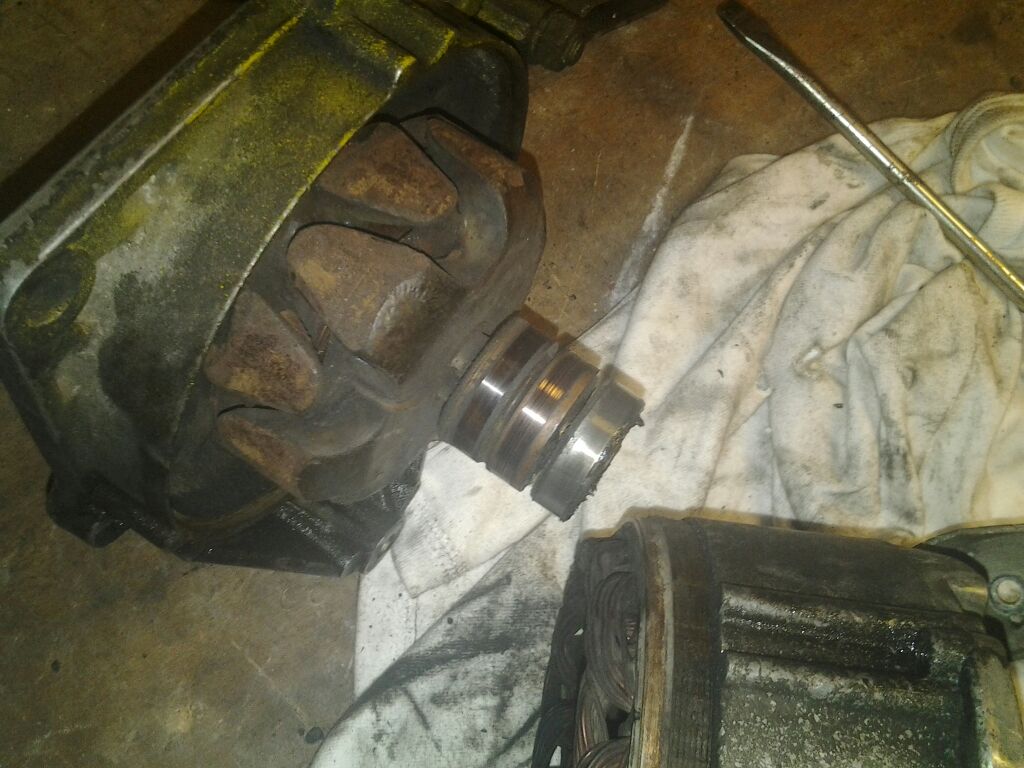

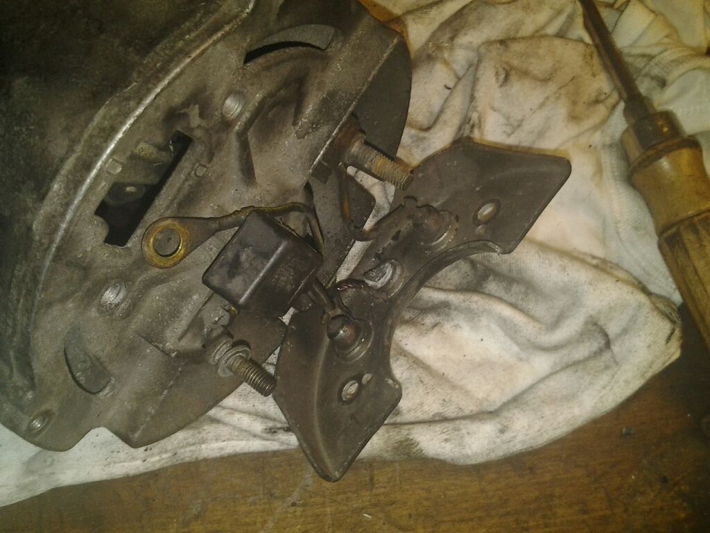

wenn ich die Lichtmaschine öffnen möchte, muds ich dafür die große Mutter auf der Welle am Lüfterrad öffnen oder muß die aufgehen, wenn ich die seitlichen drei Spannschrauben öffnen?

Zum Zerlegen muessen die langen, durchgehenden kleinen Schrauben auf. Ich hatte Riemenscheibe und Luefterrad aber auch abgezogen, damit ich sie komplett zerlegen kann.
Ich hatte sie wirklich in alle Teile auseinander, bis auf Laeufer und Wicklungen. Sieh Dir gut an wie die Kohlenhalter verkabelt sind, falls Du die auch herausschraubst, da hatte ich beim ersten Zusammenbau Murks gemacht.
(am besten vorher ein Foto machen, fuer alle Faelle :happy: )
Wenn sie wieder zusammen ist, muss sie bei Anlegen von Spannung anlaufen, dann passt alles.

Danke für die flotte Rückmeldung. Habe mit einer wasserpumpenzange gegengehalten und die Schraube lösen können.
Fehler ist auch schon gefunden. Hats mir in der Lima glatt eines von drei gleichen Bauteilen zerschmort. Wird keinen Sinn machen, die zu reparieren. Muß ne neue her :'(
Auch eine der beiden Kohlen ist schon ziemlich runter, ist recht kurz und auf der Wellensind schon Riefen...

ah, da hat´s Dir eine der Gleichrichterdioden geschmort. EIGENTLICH kann man die auch auslöten und ersetzen, aber es lohnt sich dann doch nicht
wirklich, wenn man die Kohlen, vielleicht noch die Lager, vielleicht noch was anderes....
